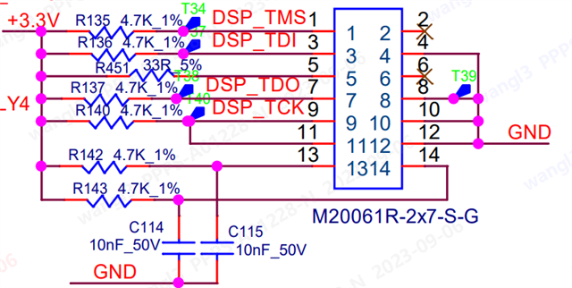

启动DCSM模块烧录后,再次用UniFlash烧录时不能烧录,提示如下图.
把GPIO24接低后可以正常烧录。这是正常吗,是不是我DCSM配置问题
我需要UniFlash不能通过Memory把程序读出来
