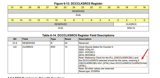

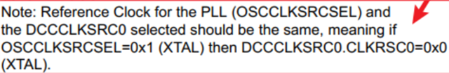

我想监测SYSCLK(100MHZ)的时钟误差。程序中使用外部晶振XTAL(20MHZ)作为PLL的时钟源。
对于图片中这段话的理解:DCCCLKSRC0我应该选择0000(XTAL/X1),DCCCLKSRC1应该选择0110(SYSCLK),可是我的SYSCLK不就是经过XTAL倍频来的吗,这不是相当于自己和自己比较吗?如果我讲DCCCLKSRC0时钟源改为INTOSC1,如果监测的结果是异常,那我要怎么取判断是INTOSC1频率有问题还是SYSCLK的频率有问题?
