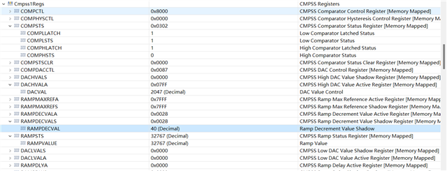

我按照C:\ti\c2000\C2000Ware_DigitalPower_SDK_4_04_00_00\solutions\tidm_02000路径下的TIDM-02000项目设置了内部比较器模块。调试过程中我设置了refresh发现RAMPSTS的值基本不刷新,一直维持在最大值。并且由于比较器模块我并未在同相端设置输入,理论上COMPSTS将会一直维持在0,但有时却会输出1,请问是我配置问题吗?我的配置与项目中的initCmpssPCMC()函数基本完全一致,只是未启用低侧的比较器。
