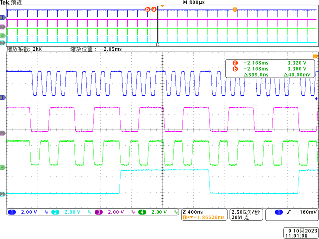

Hi,我在测试28388控制卡emif总线的读功能,我让我的程序对0x100000-0x100009这个段地址进行读操作,但我发现地址总线的A0需要两个读操作才会从0变成1,我不明白其中的原因

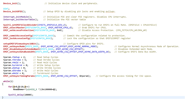

大致配置如下图,while循环中会依次读取0x100000-0x100009的数据
8位宽度下的一些信号如图所示:(1:emif_OE 2:emif_A0 3:emif_BA1 4:emif_BA0)

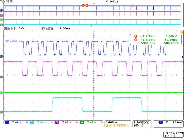

我又测试了16位数据宽度下的这些信号,如图所示

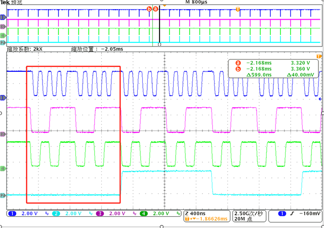

我不明白为什么地址总线的A0(也就是波形图中的信号4)需要两个读操作才会从0变成1?
