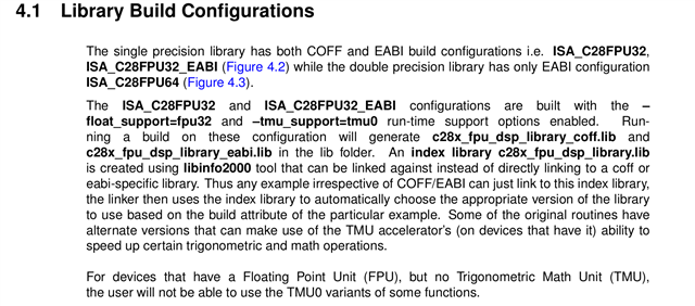

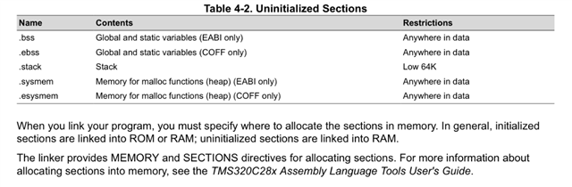

如下图,我想了解什么情况下会需要开辟sysmem的空间。  什么时候会编译用到这个库?
