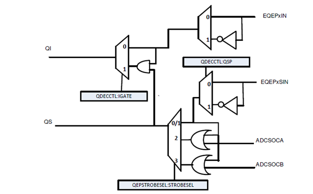

当前项目中,EQEPxIndex 信号十分长,尝试调用280039下述通路ADCSOCA作为igate信号
当前有以下几个疑惑
1 此图显示的是ADCSOCA, 但实际芯片连接的到底是 ADCSOCA 还是ADCSOCAO 信号?为什么?

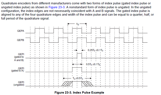

2 规格书中现实index长度不超过1.5个周期,如果超过了会出现什么情况?如何解决?见下图
3 增加ADCSOCA/ ADCSOCB 作为strobe信号的原因, 为什么不调用其他信号作为igate信号?
