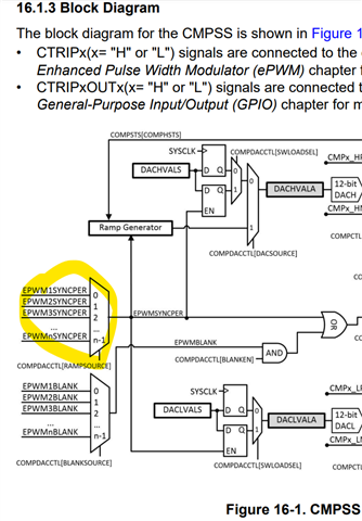

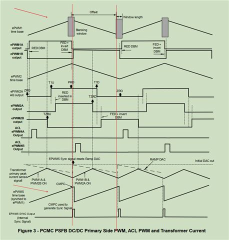

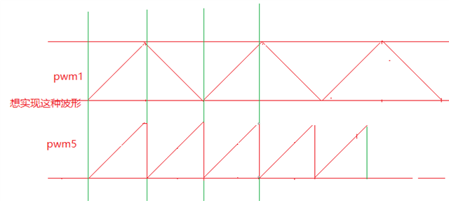

目前想使用280049实现峰值电流模式移相全桥功能,在TI解决方案中已经找到了例程,在文档中使用到了斜波和电流相切,现在发现比较器无法和PWM周期进行同步,查了一下问题,只有当pwm都处于同频率下才能同步,想问一下怎么实现半个周期同步呢,
例程中使用了 这个HWREGH(base+ EPWM_O_TBCTL) |= EPWM_TBCTL_PHSDIR; 寄存器,但我添加了对比较器没有影响;
如果都用up-down模式同一个频率是可以同步的;

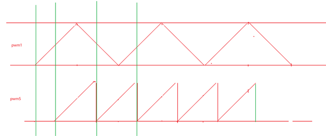

下面是例程波形图,pwm5周期只有pwm1的一半;但他们是同步的.比较器是和pwm5同步的,
