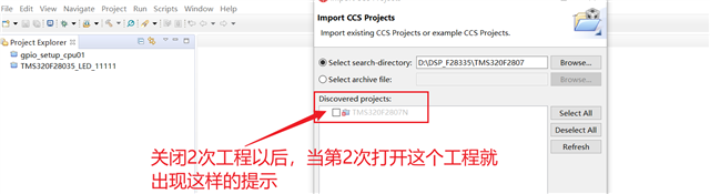

如下图所示,新建的CCS工程,关闭2次工程后,当第2次再打开该工程,就出现提示不能打开该工程的问题,请问这是什么原因造成的?
  • 你这个操作是导入工程。CCS在同一工作区文件夹下不允许有重名的工程。
    在删除工程的时候,需要在弹出的对话框中打勾,即删除工程的同时一并删除工作区文件夹中的工程文件;
    也可以在删除工程后,手动在工作区文件夹中删除工程文件。
    之后就可以重新导入了
