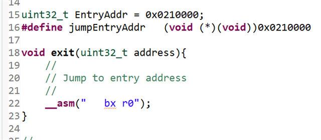

  • 你好,我这还有两个问题请教一下:
    1、请问CM核实现两个应用程序的跳转应该使用哪个指令,我试了上面的asm(" LB 0x080000");CM核编译会出错,而 使用((void (*)(void))EntryAddr)();这条指令会使CM进入FaultISR中断。
    2、在CPU1中,设定的Flash烧写扇区是Flash4之后,工程cmd文件部分内容:
    BEGIN : origin = 0x088000, length = 0x000002
    FLASH4 : origin = 0x088002, length = 0x007FFE /* on-chip Flash */
    我如果想要通过FlashAPI函数烧写代码,将CCS debug生成的.hex文件直接烧写到FLASH4的起始地址中,请问我这样做是正确的吗?因为我发现.hex文件的开头内容和地址0x088000的内容并不一样,所以感到很疑惑。

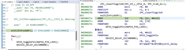

  • 关于CM应用程序跳转,我使用了_asm( "bx r0");指令,我如果想要跳转至指定的地址,但是r0寄存器的值我应该如何确定?
    我在flash_kernel例程flash_kernel_c28x_cm_ex1_cm的flash_kernel_c28x_cm_ex1_sci_flash_kernel_cm.c文件看到有这个跳转函数:
    void exit(uint32_t address){
        // Jump to entry address
        __asm("   bx r0");
    r0是如何与参数address联系起来的?
    当我使用这个跳转函数跳转至0x0210000时还是会进入FaultISR中断死循环。
  • 1、请问CM核实现两个应用程序的跳转应该使用哪个指令
    参考下这篇帖子:
    (+) TMS320F28386D: TMS320F28386D: How to jump from bootloader to Application in CM - C2000 microcontrollers forum - C2000Tm︎ microcontrollers - TI E2E support forums
    开头不一样应该是正常的,因为对于hex文件通常每一行的前几位并不是数据,数据一般在中间的位置。
  • 参考下这篇帖子:
    我在CM使用了这个函数:
    __asm(" bx r0");
    运行时没有起作用,直接往下运行了,而且传入参数address也没有放在r0寄存器上
  • 能否查看下它的反汇编?
