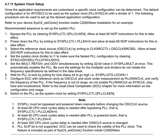

TMS320F2800157: 芯片有内置的晶振吗?
Part Number: TMS320F2800157
这个芯片有内置的晶振吗? 如果要使用内部晶振,应该如何配置?
