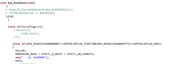

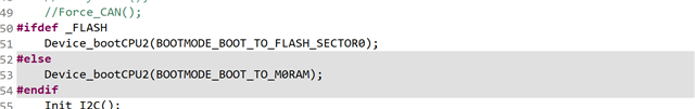

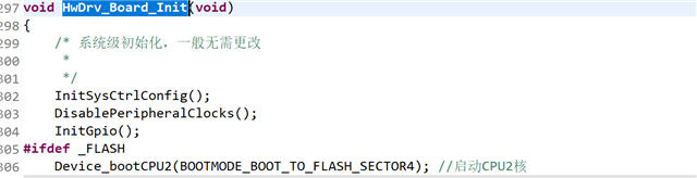

您好,想咨询28338D 做了boot升级,分别通过在CPU1 和CPU2 的0X80000的位置做了引导程序,下载完CPU1和CPU2的程序后,在CPU2boot复位,然后指令跳转,CPU1的APP执行起来了,但CPU2的app却跑不起。找不到啥原因。
这是CPU1boot跳转
这是CPU2boot跳转
并且已经在CPU1 引导程序中启动CPU2

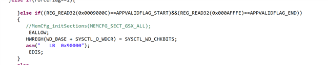

跳转到CPU1的APP程序中 也是启动了CPU2
这是CPU1boot跳转
这是CPU2boot跳转

建议您先参考下TRM中的第4.8 Device Boot Flow Diagrams章节:
