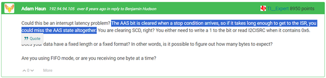

目前遇到F28069这个芯片的I2C外设在slave模式下,帧与帧之间的间隔有限制吗;我在做I2C压力测试的时候(对一个寄存器以5~10us的间隔不间断写),当间隔在20us以下时,I2C的AAS中断有一定概率不会响应;当间隔在20us以上,就能够正常触发中断。
这个是芯片外设使然还是我I2C配置的问题?
