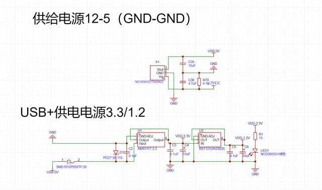

做了个最小系统板,原用USB供5V,再给AMS1117-3.3供电,DSP不工作时,输入5V,0.06A;烧录DAC程序工作后,5V,0.3A,DAC波形正常。
现用LDO12V-5V,再给AMS1117-3.3供电,DSP不工作时,输入12V,0.06A;烧录DAC程序工作后,12V,0.3A,感觉像是LDO12V-5V发热严重,影响DSP,DAC波形正常一段时间后开始崩溃,无DAC输出。
分别拆过保险丝和7.5V的稳压二极管,都是以上现象。很奇怪,能接受5V,0.3A,为什么12V供电也有0.3A的消耗?三路DAC工作,消耗真的有这么大吗(5V*0.3A=1.5W)
