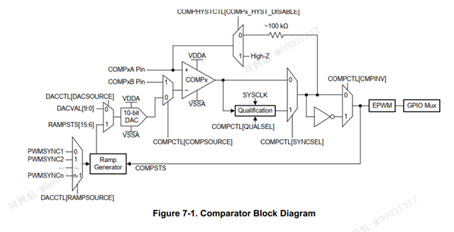

TMS320F28023: 内部比较器开启滞回后对外部高阻抗电路的影响
Part Number: TMS320F28023
F28023内部比较器在开启滞回后,如何定性分析对电路的影响?比较器输出端的内部结构是什么样的,是否等效为100KΩ电阻上拉到3.3V?
