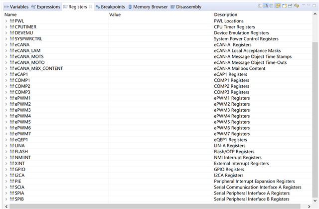

为什么仿真看不到 Hrcap 寄存器?
你好,我查看下相关资料后回复您
你这里使用的CCS版本是多少?能否尝试仿真下相关的例程看看是否有HRCAP寄存器?
ccs9 例程也看不到, 但是28062 能看到 hrcap
能否尝试下最新版本的CCS?
