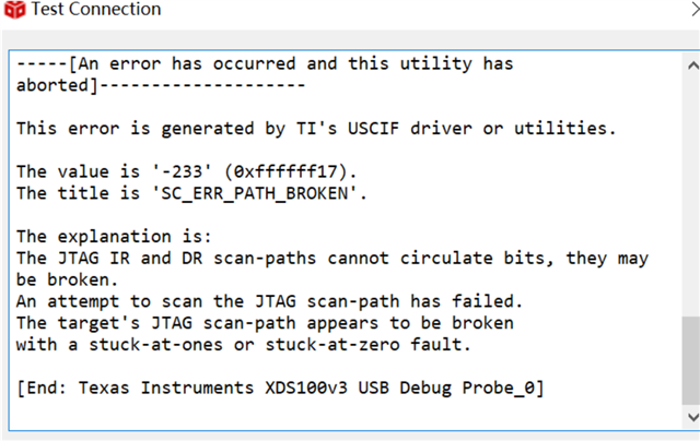

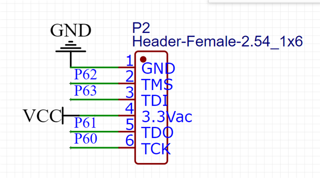

XDS 100V3,连接到芯片显示如下报错:
这个是什么情况,测了一下芯片的VDDIO,VDD和VSS之间都在2.7V以上,测的连接的线都是导通状态,
没有连接晶振,计划是使用内部的晶振,可能是这里的问题吗?
