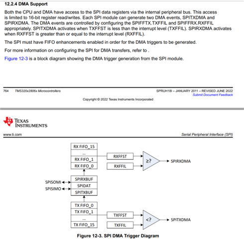

         我在使用DMA去搬运SPI的接收数据时。发现SPI中有提到可将SPITXDMA和SPIRXDMA作为DMA事件。如图:

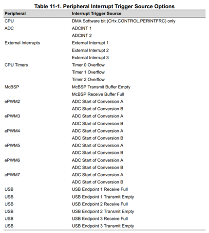

但在DMA一节中配置DMA触发源却并没有该选项,如图:
文档链接为:TMS320F2806x Real-Time MCUs Silicon Errata (Rev. O)。请问一下这种应用在该型号DSP中能不能实现?万分感谢!
