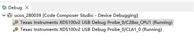

我在使用280039的cla进行运算,但是在仿真时,不能查看到cla中的变量值
1、
在load中已经单独加载了.out文件并运行cla

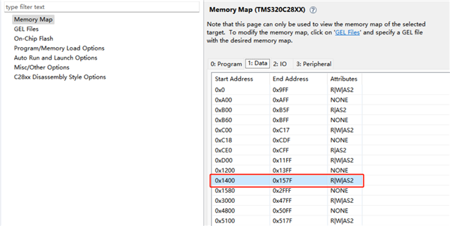

2、
GEL文件中这个地址段的定义是在data中,ccs的expressions显示的是memroy map在program中
3、
数据的定义如下
4、请问要如何在expressions中查看到这样定义的变量值

您好
似乎是CCS的expression功能有些局限。
英文论坛有过讨论,给出了一个方法,您可以试试。
