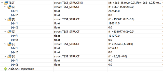

我在写一段算法的时候发现开启编译器O2等级优化后,控制器的系数生成出错了。于是我编写了下面的一段代码来测试,其中输入参数w我给了1:

问题就出在( Index * 2 - 1 )的优化上:编译器将( Index * 2 - 1 )固定为R3H寄存器,这样每次循环将R3H减去2即可。由于Index被声明称Uint16无符号整型,编译器给R2H赋值0x477ffe00(65534),想要通过R3H=R2H+R3H来进行等效减法。但RxH是浮点寄存器,编译器只能调用ADDF32来进行浮点加法,导致得出了错误的结果:

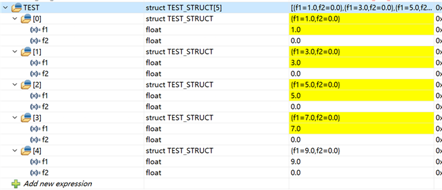

如果我将Index声明为int16,编译得出的汇编代码是正确的,结果也正确:

可以看到此时( Index * 2 - 1 )被固定为R1H,生成的汇编指令为ADDF32    R1H,R1H,#49152,即R1H=R1H-2。
