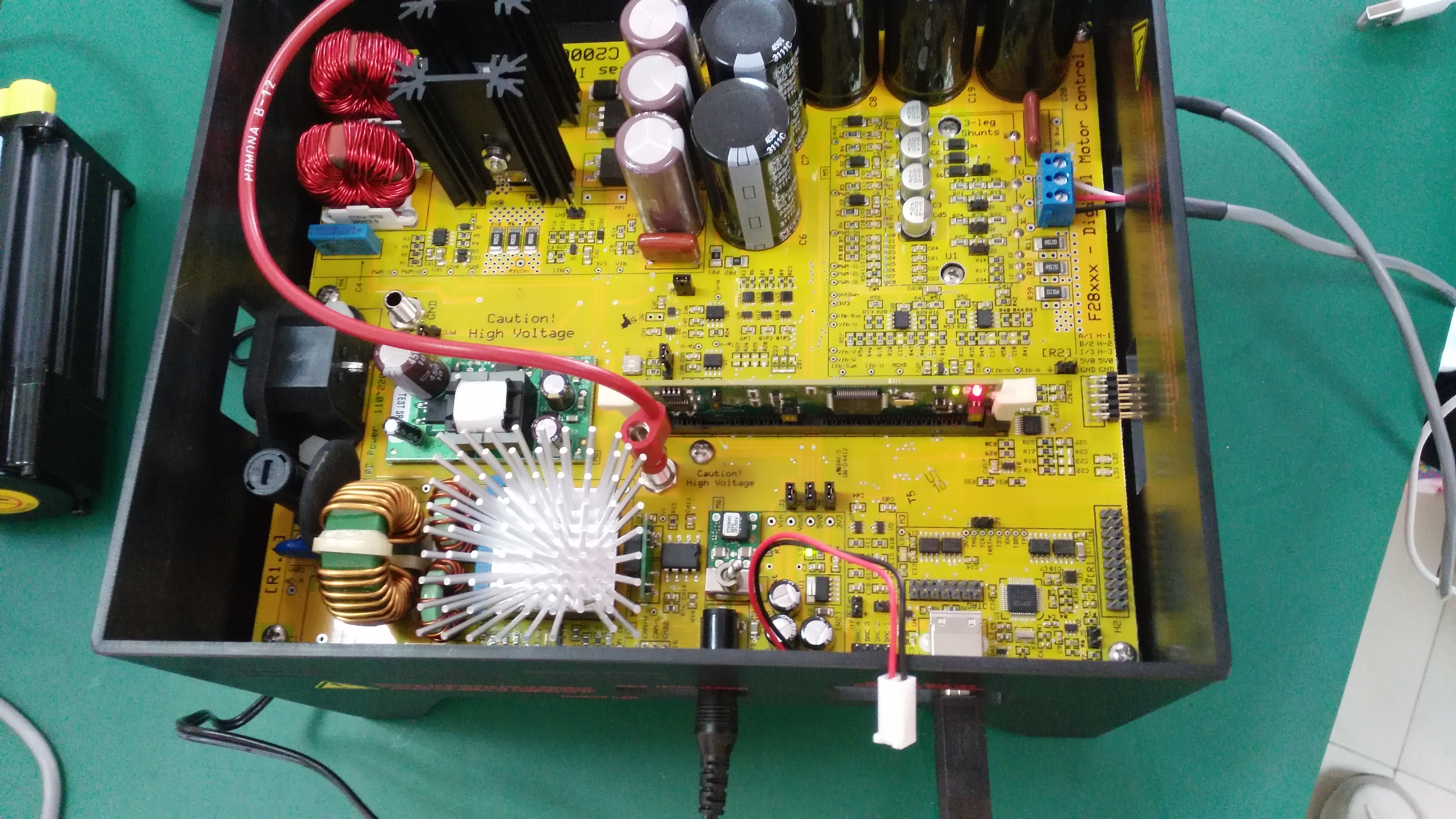

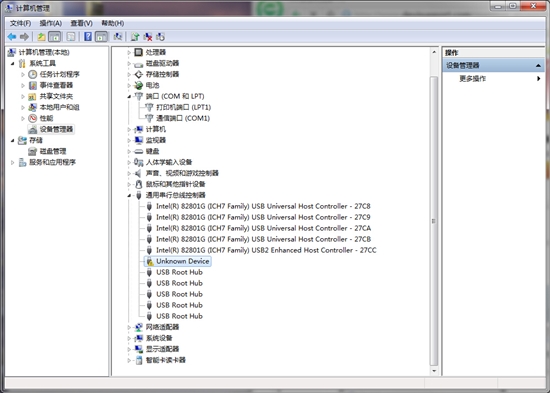

如题,用USB连上电脑后,M3-LD1灯不亮,电脑上显示无法识别的设备,之前还能连上的,加上220V电压准备驱动TI配套的HVPMSMMTR电机,然后就连不上了。是烧坏了吗?
Other Parts Discussed in Thread: HVPMSMMTR, CONTROLSUITE
用的是板载仿真器,就是套件上的【M3】,controlcard上也有仿真器吗???XDS100的驱动安装好了,之前是可以连上的电脑的,后来连不上了。如果板载仿真器坏了,我怎么用电脑与controlcard链接啊???用那个CAN-H,CAN-L,GND吗?没有提供这个线啊。我是在得捷买的,板载仿真器坏了怎么修啊?影响我链接controlcard使用吗?

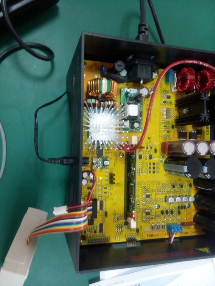

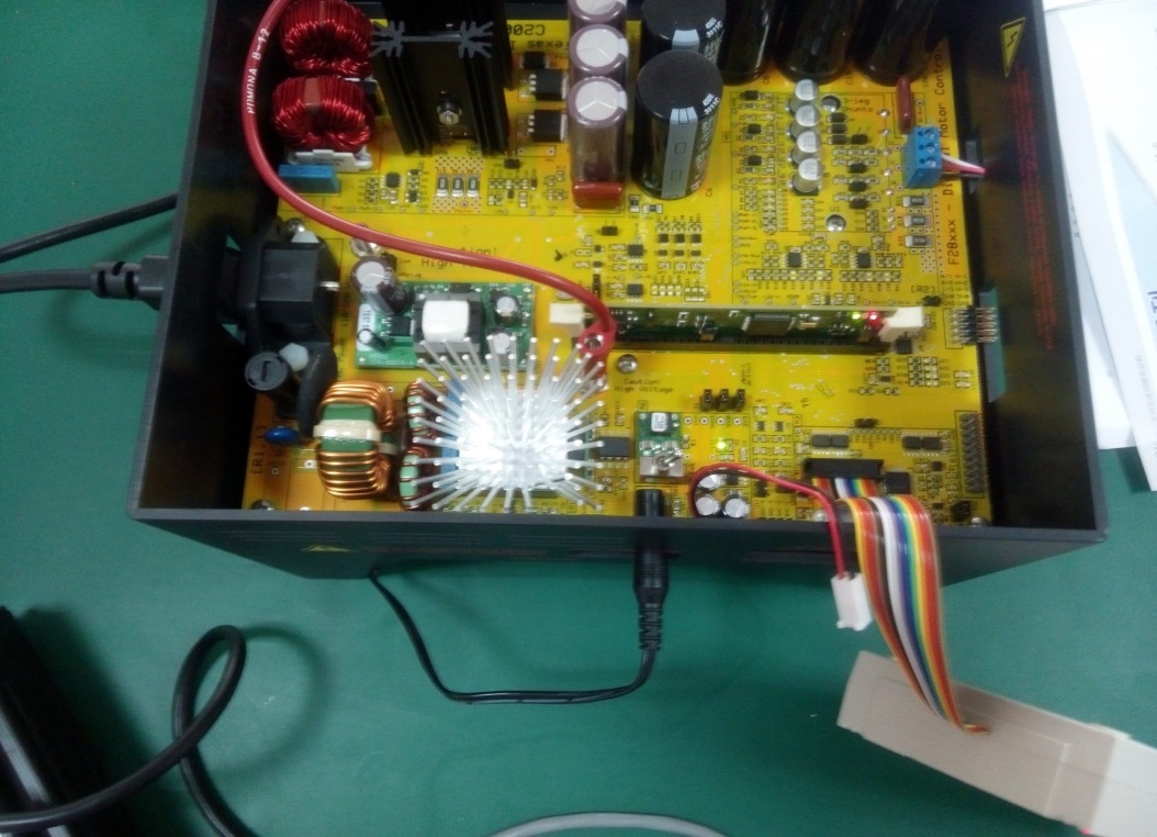

根据你的描述建议首先检查确定下是板子否是真的坏了:
1. EVM板上过强电220V,但带过电机吗?可以用万用表测量下IPM模块是否正常,如果没走过大电流,烧坏的可能性较小;
2. 确定你的Controlcard上的拨码开关等是否动过,对着手册核对下,是否在仿真状态;
3.如果都OK,则检查下F28035芯片是否坏了;
针对你不是从正规的TI代理商或www.store.ti.com买的套件,好像比较麻烦,我也没遇上过,因此一直建议客户从正规的代理商渠道购买芯片和套件,能获得较好的支持。

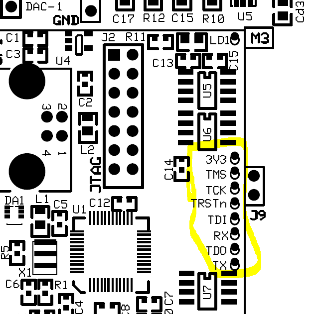

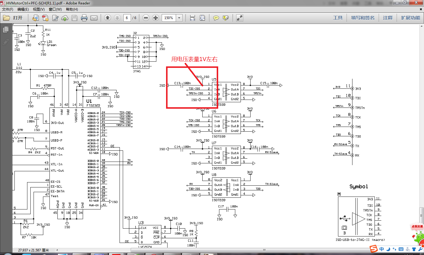

建议[Main]上面的J9用跳帽短上再试试。就在仿真器上面的那个跳线。
[Main]-J9上的CAN-H,CAN-L,GND2这三个针能用来跟F28035通信吗?烧写程序用

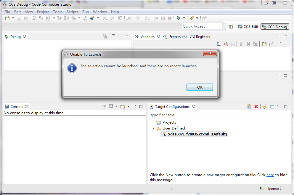

先不用管Flash,先确定仿真器是否能连上。你是在CCS中测试的吗?在target窗口中建F28035的目标文件(.ccxml),然后再test的吗?提示什么?这个时候确保板子上电了。

debug的时候提示The selection cannot be lauched, and there are no recent launches

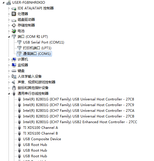

电脑不能识别你的仿真器有几个可能:
1. 仿真器的驱动没安装好,一般XDS100的仿真器驱动在CCS5以上是自带的,你的电脑以前连上过XDS100的仿真器吗?可以判断下;
2. USB口烧坏或仿真器本身的问题;
不管controlcard是否坏了,仿真器正常的话应该都能识别出来,即使拔掉controlcard 都可以,所以还是先查仿真器。

1、之前连过XDS100仿真器,驱动装好了,用的是CCSv6,应该不是驱动的问题;

这个套件也可以接外部的仿真器的,板子上有一个14脚的JTAG口,就在板载仿真器那块;XDS100V2的仿真器,网上很多,淘宝等,TI的store.ti.com上也有,比较方便;
CAN的口也可以下载程序,需要boot到CAN模式,但不能在线仿真啊,还是建议用仿真器,对开发方便。或者买一个带ISO 仿真器的controlcard;
套件贵的是下面的强电部分,你没上过强电,应该不会坏,还是能用的。

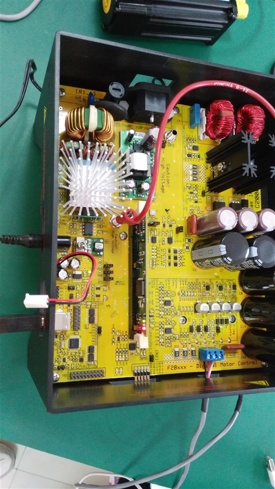

14脚的JTAG口,其中那个第六个针掉了,我查了一下这个针是接地用的,影响接外部的仿真器吗?怎么掉的不知道,可能是运输过程中吧,会不会因为这个针导致的不能连接?
我也很奇怪仿真器怎么坏的,我也不确定是不是坏了,我就是连上电脑,然后用controlSUITE里面自带的HVMTRPFCKIT-PM-ACI-GUI.exe,连接仿真器,连上之后,我又断开连接,加上220V的电,再连接仿真器就不行了,那个M3-LD1灯就不亮了。
我买一个仿真器吧,不知道那个掉了的6针影响不?

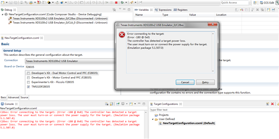

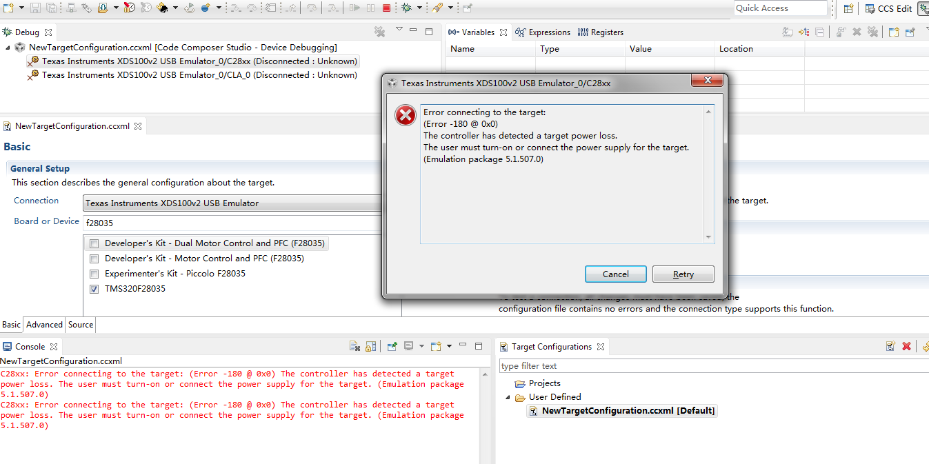

买了一个XDS100V2,连上M3-JTAG,M3-J5也短接了,在connet target的时候出错
Error connecting to the target:
(Error -180 @ 0x0)
The controller has detected a target power loss.
The user must turn-on or connect the power supply for the target.
(Emulation package 5.1.507.0)
这是什么原因啊?是仿真器和F28035没有连接上?
看来仿真器好了,然后试下把M3的J5插上跳帽,Main的J9插上跳帽。
