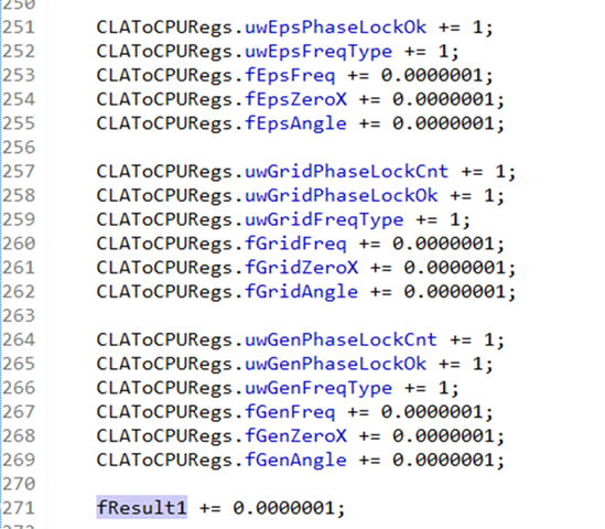

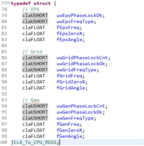

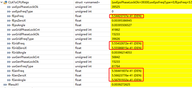

主要描述如下:
1,为了避免不必要的干扰,贴出数据类型重新定义的部分
2,创建结构体
3,声明结构体变量
4,使用结构体变量运行代码:
5,查看运行结果
结果显示不正常!!!

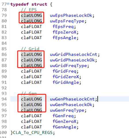

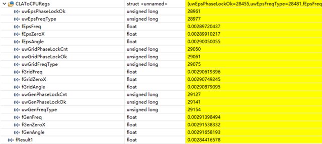

6,将claUSHORT数据类型改为claULONG:
7,查看运行结果:
8,数据显示正常

  • 不是很明白你运行结果为什么那样不正常。
    使用CLA是需要注意些什么?
    我踩过的坑至少有三个印象深刻的
    (1)CLA中int 是32bit的,一般不建议在cla中用int,要想使用16位的,用short,这可能是你换成long就行了的原因。只是可能,但具体原因我说不好
    你可以把你数据类型定义中的int 换成short试试,也可以把你结构体中整形的定义放在一起,别这样和float穿插着。
    试一试。

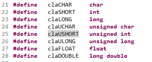

  • #ifdef __TMS320C28XX_CLA__
    typedef short                                   int16;
    typedef long                                    int32;
    typedef unsigned char                           Uint8;
    typedef unsigned short                          Uint16;
    typedef unsigned long                           Uint32;
    typedef float                                   float32;
    typedef long double                             float64;
    typedef struct { Uint32 low32; Uint32 high32; } Uint64;
    typedef struct { int32  low32; int32  high32; } int64;
    #else // __TMS320C28XX__
    typedef int                                     int16;
    typedef long                                    int32;
    typedef long long                               int64;
    typedef unsigned int                            Uint16;
    typedef unsigned long long                      Uint64;
    你的claUSHORT用的是unsigned int,这个在C28里面是16位,cla里面是32位。C28和CLA会用不同的方式解析你的结构体内容,最终导致错误,建议你用C99类型声明或者TI提供的类型声明。
