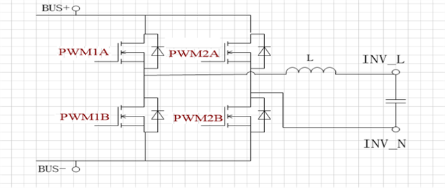

图1:逆变器电路拓扑
PWM1A和PWM1B输出互补,开关频率66kHz,PWM2A和PWM2B输出互补,开关频率50Hz。在逆变电压正半周时,PWM2A输出为低,PWM2B输出为高PWM1A占空比按正弦规律变化,PWM1B和PWM1A互补。在逆变电压负半周时,PWM2A输出为高,PWM2B输出为低,PWM1B占空比按正弦规律变化,PWM1A和PWM1B互补。

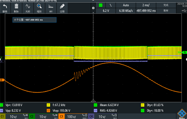

图2:过零点驱动异常波形a
图2中橙色正弦波为逆变电压波形,蓝色为PWM2A波形,黄色为PWM1A波形,绿色为PWM1B波形。
图3:过零点驱动异常(图2波形过零点处展开后的驱动细节)
异常出现没发现什么规律,有时一分钟可以出现一到两次,有时几十分钟没有出现一次。出现异常时PWM2A的波形会提前一个高频开关周期翻转,或者是PWM1A延后1个周期翻转,具体不清楚是谁延迟了谁提前了。
