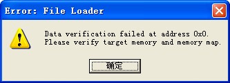

2407A不能下载程序
程序编译成功后,但不能下载程序。
提示:Data verification failed at deeress 0x0.
Please verify target memory and memory map.
我的软件用的是CCS V3.3
  • 芯片是否有被加密?程序是下载到外部的RAM还是芯片内部的FLASH?BOOT_EN / XF有没有拉高?
    这说明没有烧写成功,碰到这类问题一般是要做交叉试验,看看是哪部分出现问题:仿真器,CCS,开发板,还是芯片。
    此外由于2407已经被淘汰,如果是新的学习和研发建议使用28x系列芯片比如:
    www.ti.com.cn/.../tms320f28232
  • 我是在线调试程序,应该是下载到外部的RAM上,我没有拉高BOOT_EN / XF引脚,该引脚外部接的是高阻态。关于加密,我们实验室的人都不懂,应该不会加密吧。
    论坛上说是:CMD文件出错了,但是我仔细看过,没有问题,我从来就没有改过CMD文件。于是从另一工程中拷贝过来一个新的CMD文件,结果就好了。我又重新试了一下原来没有改过CMD文件的工程,竟然都好了,真是搞不明白。
