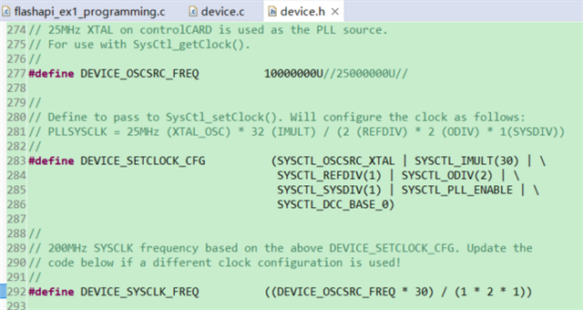

在例程 flashapi_ex1_programming中,因为我的主板外部晶振为10MHz,程序系统时钟配置进行了如下修改
发现在flash api 调用 oReturnCheck = Fapi_initializeAPI(FlashTech_CPU0_BASE_ADDRESS,150); 时,返回的值是Fapi_Error_InvalidHclkValue
晶振应该是没有问题的。请问是时钟配置有问题吗?还是哪里需要修改?
