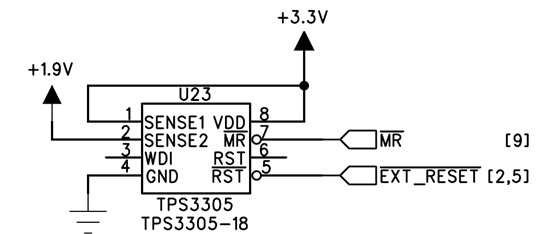

大家好,最近想自己设计一块dsp的最小系统,现在就F28335的上电时序的问题向大家请教。F28335的内核core上电应该先于IO模块上电 ,我现在用两块电压转化芯片产生3.3V和1.9V的电,了解到TI的有自己的双电源监控芯片来完成上电时序的逻辑控制,例如;TPS3305,我现在不理解他是怎样实现1.9V优先于3.3GV供电的,下面附上截图:请大家帮忙看看,万分感谢。

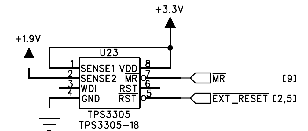

谢谢您,也就是说他只是一个检测电压的芯片,它并不能控制供电时序,例如:如果3.3V优先于1.9V上电,这种上电逻辑不正常,他会复位CPU;只有当1.9V优先于3.3V上电(这是正常的上电时序)他才不会使CPU复位,可以这样理解吗
