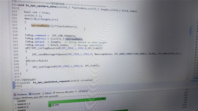

TMS320F28379D: devicelib库内IPC通信时,可传输的最大长度问题
Part Number: TMS320F28379D
在我的程序内已将IPCreaddata定义到cpu1tocpu2ram内,单发现只有IPCreaddata的长度定义超过64,txmsg.dataw1无论设置为多少执行发送函数后,CPU2将无法接收到正确的数据,请ti工程师确认下如果txmsg.dataw1作为发送长度,tsmsg对数据的发送长度有没有限制,按照手册说明应该每次传送1K长度才对,但实际长度不是。有没有关与devicelib库内IPC通信的相关函数说明,目前查看都是devicesupport内的支持文件。
