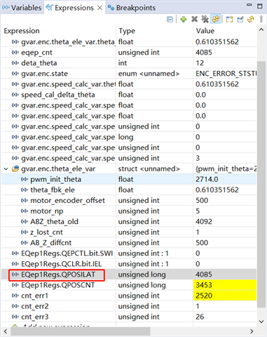

EQep使用中EQep1Regs.QPOSILAT,转速升高到1700后数值不在出现变化,貌似是不起作用了,停留在了某一个值,转速从正转速到负转速后变化一下,然后停留在某一值,此后EQep1Regs.QPOSILAT的值只会在固定的两个值间变化(当正负转速切换时)
  • 您好,
    您是否使用了演示此问题的任何软件示例?
    您处于什么位置计数器输入模式? (即正交计数模式,方向计数,向上计数或向下计数)
    位置计数器复位事件在什么模式下工作? (即在索引事件,最大位置,第一个索引事件,UTOUT上重置位置计数器)?
    您使用的是索引事件锁存器还是闪光灯事件锁存器?
    QEPSTS寄存器中是否设置了任何标志?
