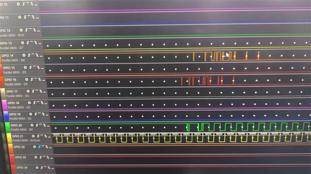

我将UPP配置为发送模式,空闲模式,空闲值设置为0x23。将START信号的极性反转为低电平有效,配置要发送的数据,当发送完成后,将PEREN位设置为0以关闭UPP模块。
运行程序,采集UPP的所有控制引脚和数据引脚的波形信号,分析波形数据,发送期间信号正常。发送完成后START引脚会保持高电平,D5,D1,D0引脚的信号因空闲值的设置也会保持高电平。当程序将PEREN位设置为0后,START引脚,D5,D1,D0引脚的信号从高电平变为低电平期间会出现毛刺信号。
请问关闭UPP模块导致引脚的高电平信号出现毛刺的原因是什么,我该如何去解决这个问题?
