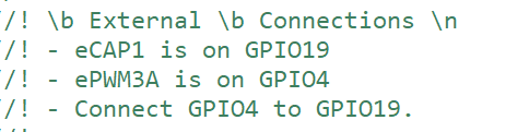

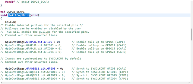

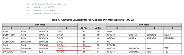

用的是ecap_capture_pwm例程代码,试过3块LAUNCHXL-F28069M开发板,都不行
请问这个代码时直接编译烧进去就行吧,然后把PWM输出和eCAP输入相连,不需要更改什么吧
