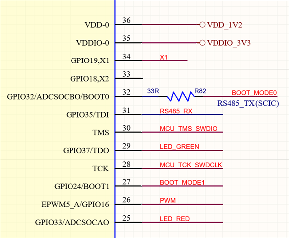

我们对TMS320F2800137PT进行加载时不成功,是采用的两线制SWCLK/SWDIO。硬件配置如下:
BOOT0/1上拉到3.3V;
TDI兼容了485的接受信号,有上拉电阻到3.3V;
SWDCLK有下拉1K到地,SWDIO有上拉2K电阻到3.3V;
X1采用的内部晶振,外部并联100K电阻和100nf电容到地;
TDO兼容了指示灯,但是没有上下拉,在上电过程中TDO属于悬空
经过测试3.3V/1.2V正常,请问软件通过SWCLK/SWDIO加载不成功,可能原因是什么?谢谢
