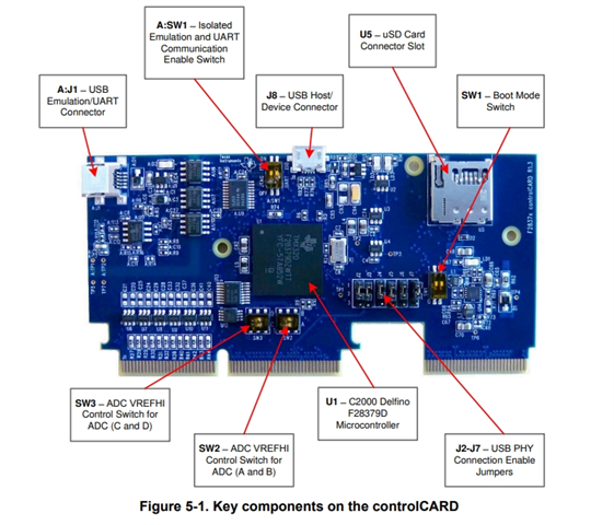

你好,请问TMDSDOCK28379D的仿真器选择什么型号的?如何对它进行供电?板上一共三个接口都需要使用吗?

关于你的咨询,TMDSDOCK28379D有板载的xds100v2仿真器。
Built-in Isolated JTAG Emulation – An xds100v2 emulator provides a convenient interface to Code Composer
Studio without additional hardware.
Flipping a switch allows an external JTAG emulator to be used.
供电是通过底座板子的J1 or J17
5VDC should be input into the docking station’s J1 or J17
板子接口用途请看下图
详情请仔细查阅下面的用户手册。
www.ti.com/.../sprui76b.pdf
