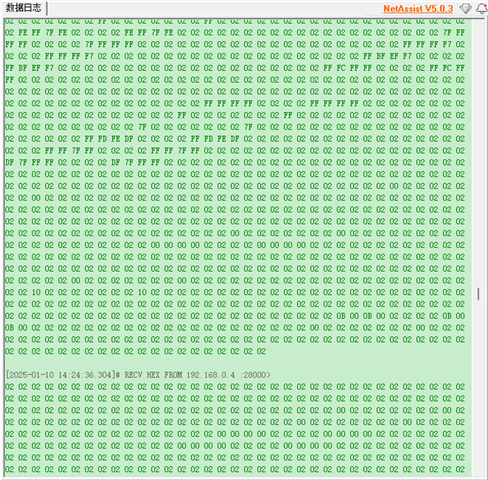

Part Number: TMS320F28386S

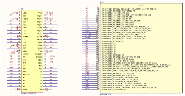

各位专家好,目前我正采用TMS320F28386S的EMIF连接三星公司型号为K4S641632H-TC70,大小为64Mb的SDRAM芯片(1M×16bit×4bank),作为外部数据缓存,引脚连接设计图如下
程序配置如下

在man()函数中,初始化的顺序是
InitEMIF1Gpio(GPIO_MUX_CPU1); //Configure GPIO pins for EMIF1
InitEMIF1Reg(); //Configure registers of EMIF1
InitEMIF1SDRAMReg(); //Configure registers of EMIF1 SDRAM function

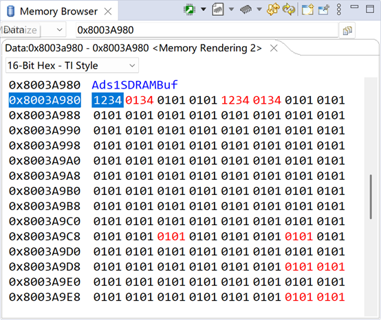

并且在程序中,成功初始化了需要的数组
#define Ads1ForSpiaChnNum 16 #define Ads2ForSpibChnNum 16 #define Ads3ForSpicChnNum 16 #define WordsNumPerChn 30000 #define Ads1WordsMemBufSize ((Uint32)Ads1ForSpiaChnNum*WordsNumPerChn) #define Ads2WordsMemBufSize ((Uint32)Ads2ForSpibChnNum*WordsNumPerChn) #define Ads3WordsMemBufSize ((Uint32)Ads3ForSpicChnNum*WordsNumPerChn) __attribute__((far)) volatile Uint16 Ads1SDRAMBuf[Ads1WordsMemBufSize]; __attribute__((far)) volatile Uint16 Ads2SDRAMBuf[Ads2WordsMemBufSize]; __attribute__((far)) volatile Uint16 Ads3SDRAMBuf[Ads3WordsMemBufSize];
然后在main()函数中对这三个数组进行赋值写入操作
for(i = 0; i < Ads1WordsMemBufSize; i++)
Ads1SDRAMBuf[i] = 0x0101;
Ads2SDRAMBuf[i] = 0x0202;
Ads3SDRAMBuf[i] = 0x0303;
DELAY_US(1);

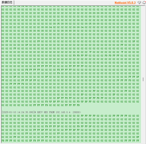

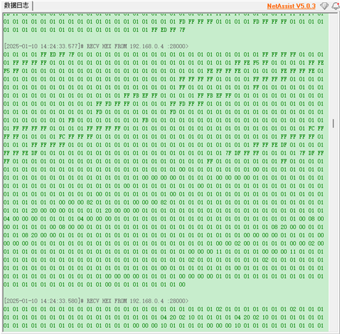

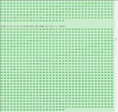

最后用for循环和memcpy两种读取方法,通过IPC+以太网的传输方式把数据发送到PC上
LenPerTx = 500;
TxTotalLen = Ads1WordsMemBufSize;
for(i=0;i<TxTotalLen/LenPerTx;i++)
// memcpy(&IPCTxBuff[0],(Ads1SDRAMBuf+i*LenPerTx),LenPerTx*sizeof(Uint16));
for(j=0;j<LenPerTx;j++)
IPCTxBuff[j] = Ads1SDRAMBuf[i*LenPerTx+j];
IpcGlobalVar.TxBufLen = LenPerTx; //发送帧的字节长度
IpcTxStart((Uint32)IPCTxBuff,IpcGlobalVar.TxBufLen); //发送处理函数
DELAY_US(3500);
LenPerTx = 500;
TxTotalLen = Ads2WordsMemBufSize;
memcpy(&IPCTxBuff[0],(Ads2SDRAMBuf+i*LenPerTx),LenPerTx*sizeof(Uint16));
DELAY_US(3000);
上述两种方法得到一样的结果,出现一段一段的数据混乱,如下图所示
麻烦TI的专家帮忙看一下,是不是哪里配置出了问题,导致SDRAM写入读取时部分数据正确,部分数据不正确的情况,十分感谢!

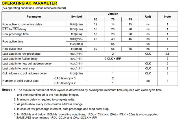

另附上,K4S641632H-TC70的时间参数表
