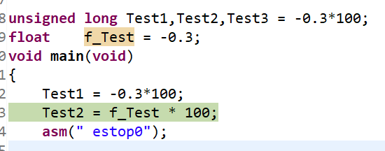

调试中发现,浮点数直接赋值给无符号定点数的行为,从结果上看,有自相矛盾的行为:
测试代码如下:

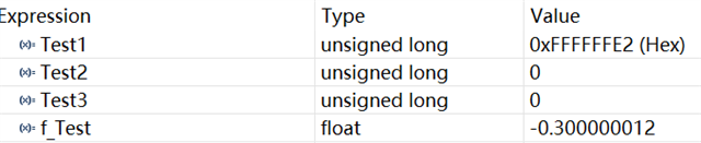

执行结果如下:
Test3没有初始化到任何数据,但是运行同样的语句,Test1却获得了数据(-30的16进制形式,符合预期);
同样地,Test2理论上其执行结果应该等同于Test1然而很遗憾,它最终也没有获得数据。
以上代码我在VS平台上测试,结果是一致的,所测试变量都可以赋值成功。
这个问题是否反映出,目前这个版本的编译器,在数值隐形转换思路方面的混乱和无理?
