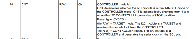

我发现28P65的TRM手册中有错误,首先控制主从模式的寄存器名称已经更改为了CNT,

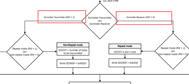

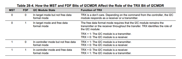

但是在手册中仍然有许多地方使用MST(28335的TRM中控制主从模式的寄存器名称),比如Table 28-4,还有流程图FIgure28-7
其他地方尚未细看,这样会造成用户的许多困扰
还有这个流程图FIgure28-7,既然是作为主机,又怎么会将MST(CNT)=0呢,MST=0不就是作为从机了嘛?
