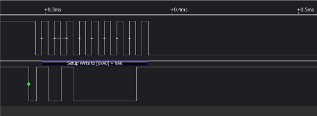

具体波形如图,从机回NAK之后总线以及主机一直处于忙的状态
您好,
请确认主机代码在检测I2C ACK中是否有存在阻塞程序,如果是,可在阻塞函数中增加计数定时程序,timeout时强制跳出阻塞。
另外,建议从NAC的根本原因入手,如果从机一直不反馈ACK,请检查从机硬件.
您好,
如果您在主接收器模式下使用 I2C,它将在从从器件收到 I2CCNT 字节数后发出 STOP。如果发生超时,您可以重置 I2C 以清除 STP 位(清除,然后在模式寄存器中设置 IRS)。
您可以使用重复启动条件连续传输数据而不停止。开始传输时不要设置 STP 位。一旦主设备收到 I2CCNT 位数,您可以发出新的启动条件 (STT) 以重新开始传输。
