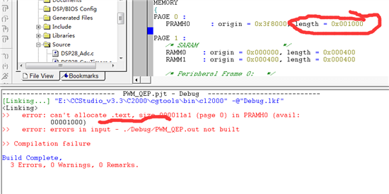

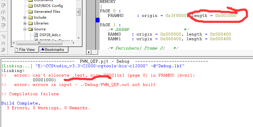

我把length调节到2000,程序就没有错误,但是芯片根本不运行?急求怎么解决?谢谢。
我用的就是2812这款芯片,我看手册上写有这部分空间。改了以后,编译没有问题,也能下载进去,电机运行后,整个软件就变慢,芯片也不能正常运行。
电机没有跑起来,就是程序运行的时候,软件运行很慢,设置断点后程序都不在断点处停止,我就感觉不程序都没有运行,单步运行的按钮是灰色的。

RAMH0定义成这样是可以的。RAMH0 : origin = 0x3F8000, length = 0x002000 /* on-chip RAM block H0 */
建议你下载一个F2812的软件包,里面有例程,可以参考下。里面有标准的.cmd文件可以做参考。
下载地址:http://www.ti.com/litv/zip/sprc097
