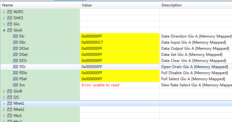

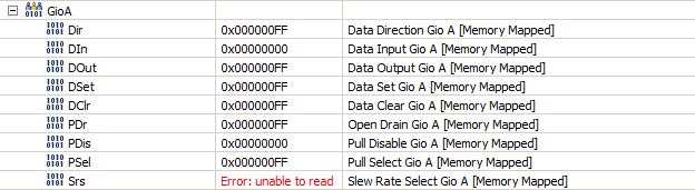

  • 图一为进入GIO的gioInit();函数(F5)里面进行调试结果:
    图1
    图二为不进入GIO的gioInit();函数,而是直接一步(F6)调试结果。
    疑惑:1为什么这种情况会不同?
               2.不是说当PORT设置为输出时,DOUT=DIN,而图二就不是。  谢谢!

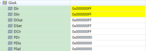

  • Hi ron,
    我用你的gio.c执行后的结果无论是F5还是F6调试,最后执行完gioInit()的结果是一样的。如下图所示。
    图中可以看到DIN和DOUT并不一样。这是因为,你在初始化中,把开漏寄存器给使能了。
        /** - Port A open drain enable */
        gioPORTA->PDR  =  1U         /* Bit 0 */
                       | (1U << 1U)  /* Bit 1 */
                       | (1U << 2U)  /* Bit 2 */
                       | (1U << 3U)  /* Bit 3 */
                       | (1U << 4U)  /* Bit 4 */
                       | (1U << 5U)  /* Bit 5 */
                       | (1U << 6U)  /* Bit 6 */
                       | (1U << 7U); /* Bit 7 */
    这样,引脚就需要在外部接上拉电阻。如果不接外部上拉,即使DOUT的值全为1,引脚悬空的话,引脚电平是不确定的,DIN的值就实际引脚电平决定。
    所以,分析你得到的两个截图。
    1. 你的板上GIOA引脚上是否有外部电路与之相连?是否每一次的DIN结果都相同?
    2. 你得到的DIN=0xFF的那个截图,应该是刚刚执行完下面这一句时的结果,因为此时,开漏还未被使能。
        /** - Port A direction */
        /*1 output,0 input*/
        gioPORTA->DIR  =  1U         /* Bit 0 */
