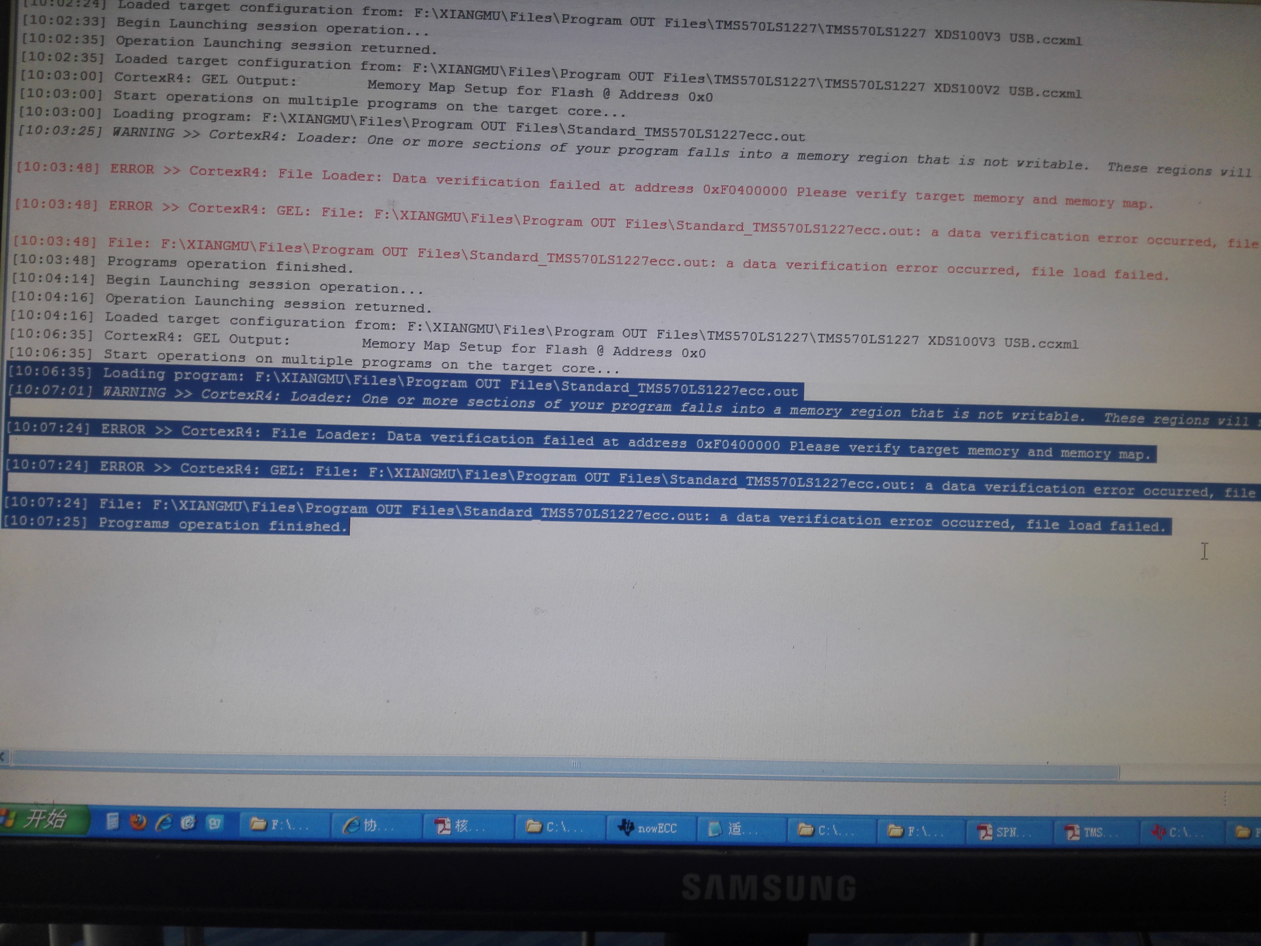

我是用TMS570LS1227-144脚芯片,在生成ECC时如下配置不明确,
memory map 应该是_f021 8M还是16M?
若使用命令“nowecc -i file. out -a -o fileecc.out -f021 8M”则生成附加ECC的.out文件。
利用这种方案生成.out文件烧录至FLASH中是否合理!有其他建议吗?歇息

你试着用下:nowECC -f021 16M-NOADD -i[INPUT] -o[OUTPUT]。
另外CCSV6已经支持自动生成并烧写ECC文件了,不在需要再单独的生成ECC文件。
