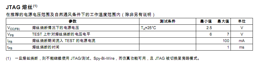

各位大神好!小白之前一直没用过TI的MCU,查看了User guide后遇到一个貌似很菜鸟,但确实自己没有明白的问题:考虑到量产过程有多次修改程序的可能,那么问题来了,
(1)请问MSP430G2231用JTAG烧断熔丝后,有什么方法再次修改程序?貌似这颗IC只支持JTAG和SBW两种方式(BSL不支持?),但附件中的User guide截图让我有点搞不明白,究竟熔断后还能修改程序吗?
(2)如果烧断熔丝后能改已下载的程序,有哪些方法?有哪些资料可参考?
(3)如果没有再次下载的方式,有没有其他方法可以修改内部的FLASH?比如预留通信接口与外部通信后让430自己修改其内部的FLASH?
由于现在是选型阶段,还望哪位大神知道的多多赐教,在此先谢过各位大神!
