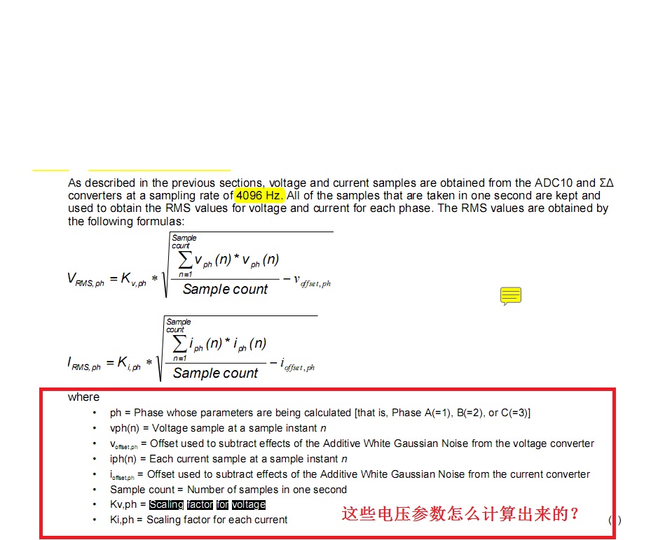

在利用MSP430F67641对外部的电压和电流采用中,利用以下公式计算:
这个像是滤波的算法,在哪个文档看到的?
详细参见网址:http://www.ti.com.cn/cn/lit/an/slaa577g/slaa577g.pdf。麻烦指导一下。
详细参见网址:http://www.ti.com.cn/cn/lit/an/slaa577g/slaa577g.pdf,在第9页。麻烦指导一下。
建议看一下中文版的 交流电 电流 电压 有效值理论计算
