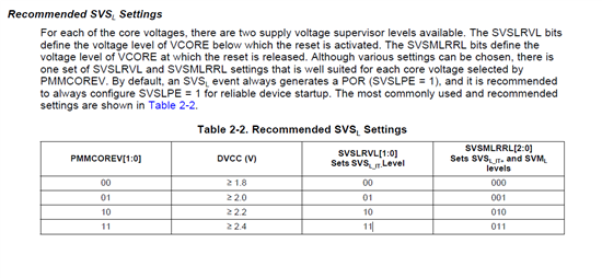

程序离线运行时,因为外界干扰引起VCC上有500mv的波动,然后处理器就复位,如何解决这个复位问题?
