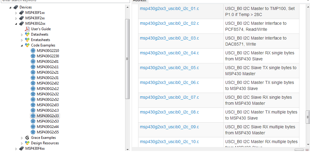

  • 在MSPWARE中有很多I2C例程,建议你还是跑一下例程先。如上图所示,CCS环境中。

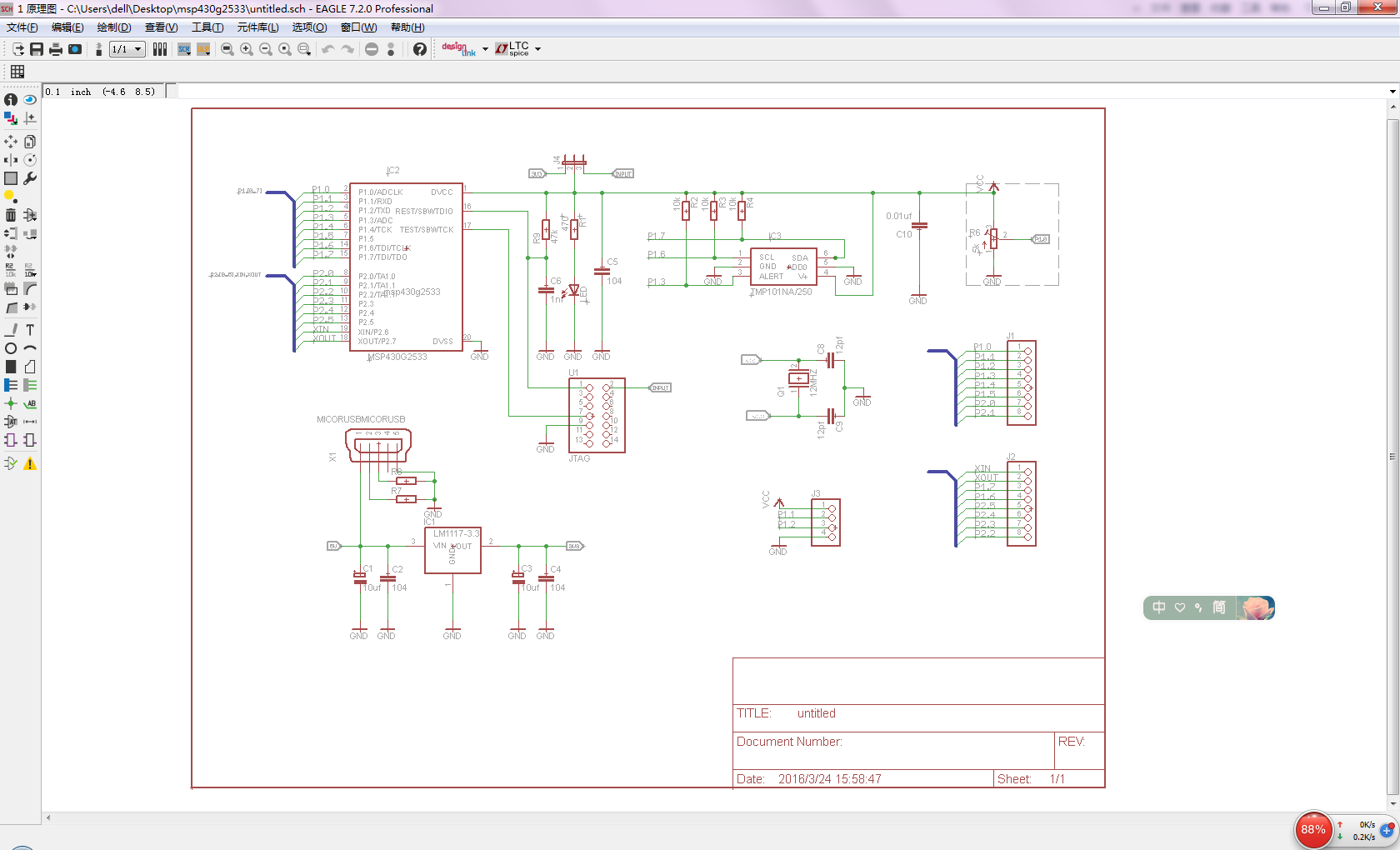

  • 都还是老样子,没有波形,寄存器里的数值也不变,是不是芯片的iic硬件有问题?能不能提供一下用IO口模拟iic读取tmp101温度的例程,来测试下p1.6和p1.7是不是正常,谢谢
  • 在中断函数中设置断点试试?程序运行停在什么地方?可以把后面定时器进入LPM0也屏蔽看看。
  • 设置了断点程序不停,每次手动暂停程序都停在这里while(RxByteCtr); //等待数据接收完毕 两个字节
    还是没有波形
  • 那说明没有进入中断服务函数中,这个你需要检查一下你的外围电路是否存在异常。
    把SCL SDA两者波形同时抓出来,第一看看主设备有没有指令发出,第二在确认从设备是否效应。
  • 偶尔是对的,外围电路检查过没问题。
