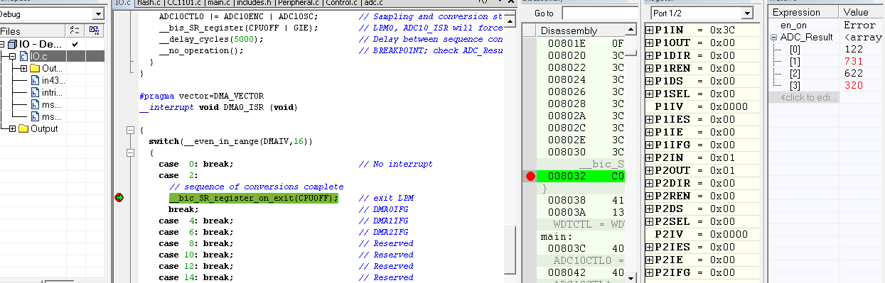

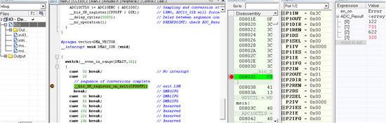

            你好,我在使用ADC多通道采集时遇到的问题,首先,我使用的ADC 4通道10位采集(A3,A2,A1,A0),采用内部基准电压2.5v,利用DMA取出ADC转换数据。我的问题是,在A3电压为0时,为什么采集的AD转换值 为110.理论上应该是0,才对,不知道问题出在什么地方,请给出帮助。谢谢

  • ADC10CTL0 = ADC10SHT_2 | ADC10MSC | ADC10ON;// 16ADCclks, MSC, ADC ON
    把采样保持时间设置长一点试试,从代码来看没有什么配置错误的问题。
    另外你是否只有A3通道采样有问题,其它通道呢?
