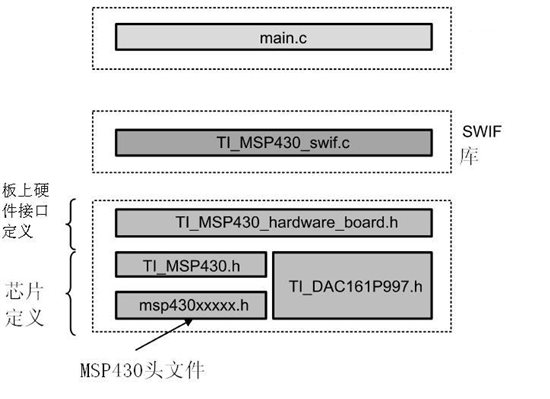

代码架构如下图所示:

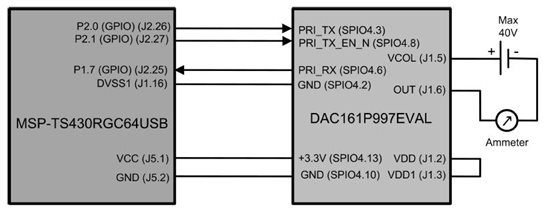

MSP430与DAC161P997的接口简图如下:

代码架构如下图所示:
