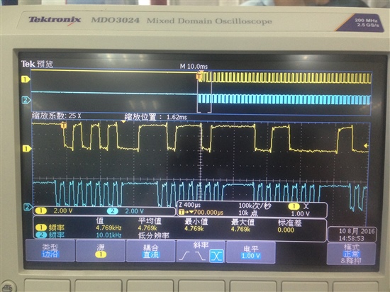

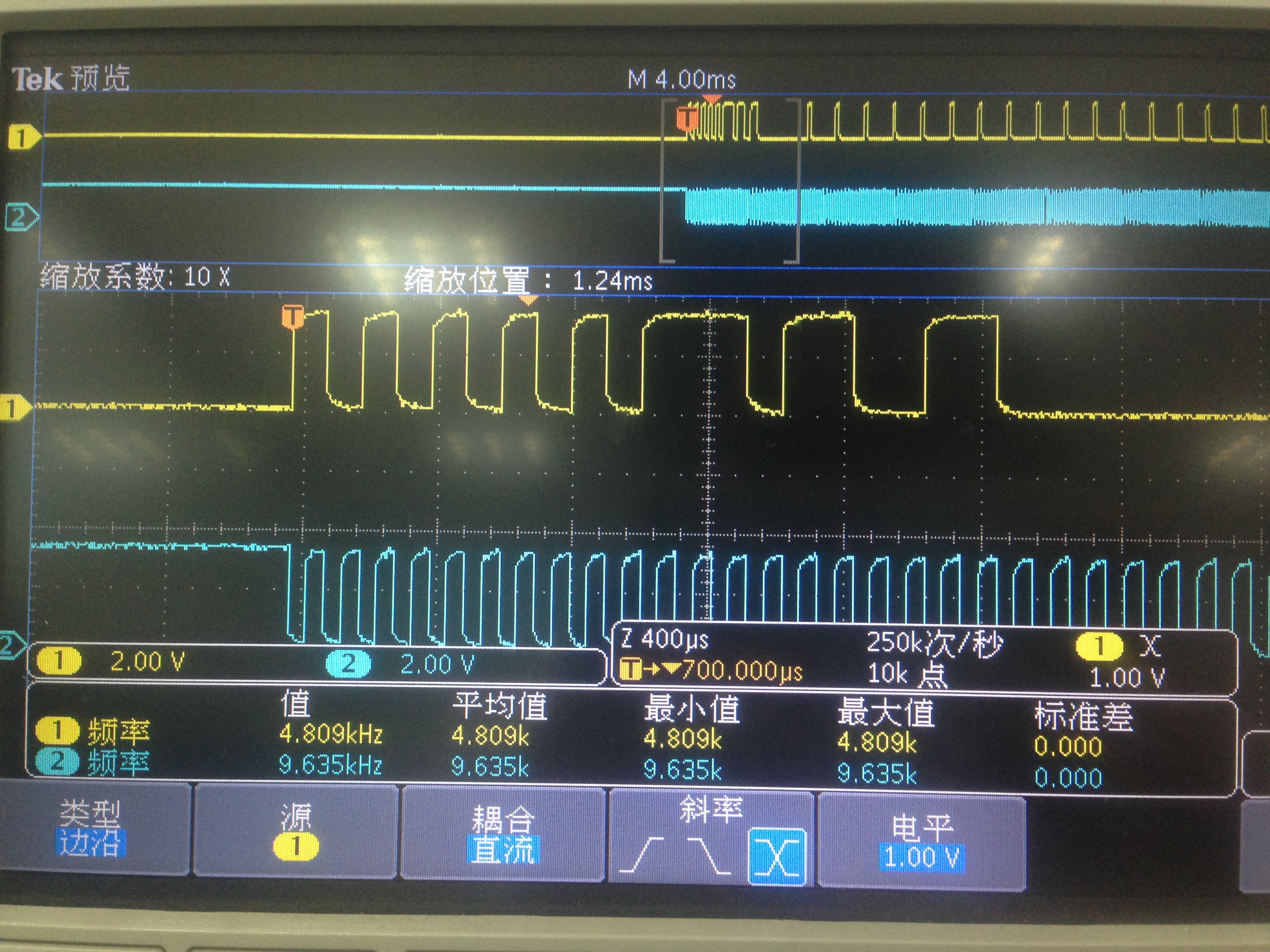

msp430f47187芯片的SIMO口的时序图如下图所示,完成一个字节的传输后不会将SIMO口上拉,并直接传送下一个字节

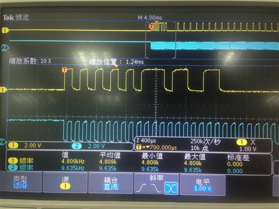

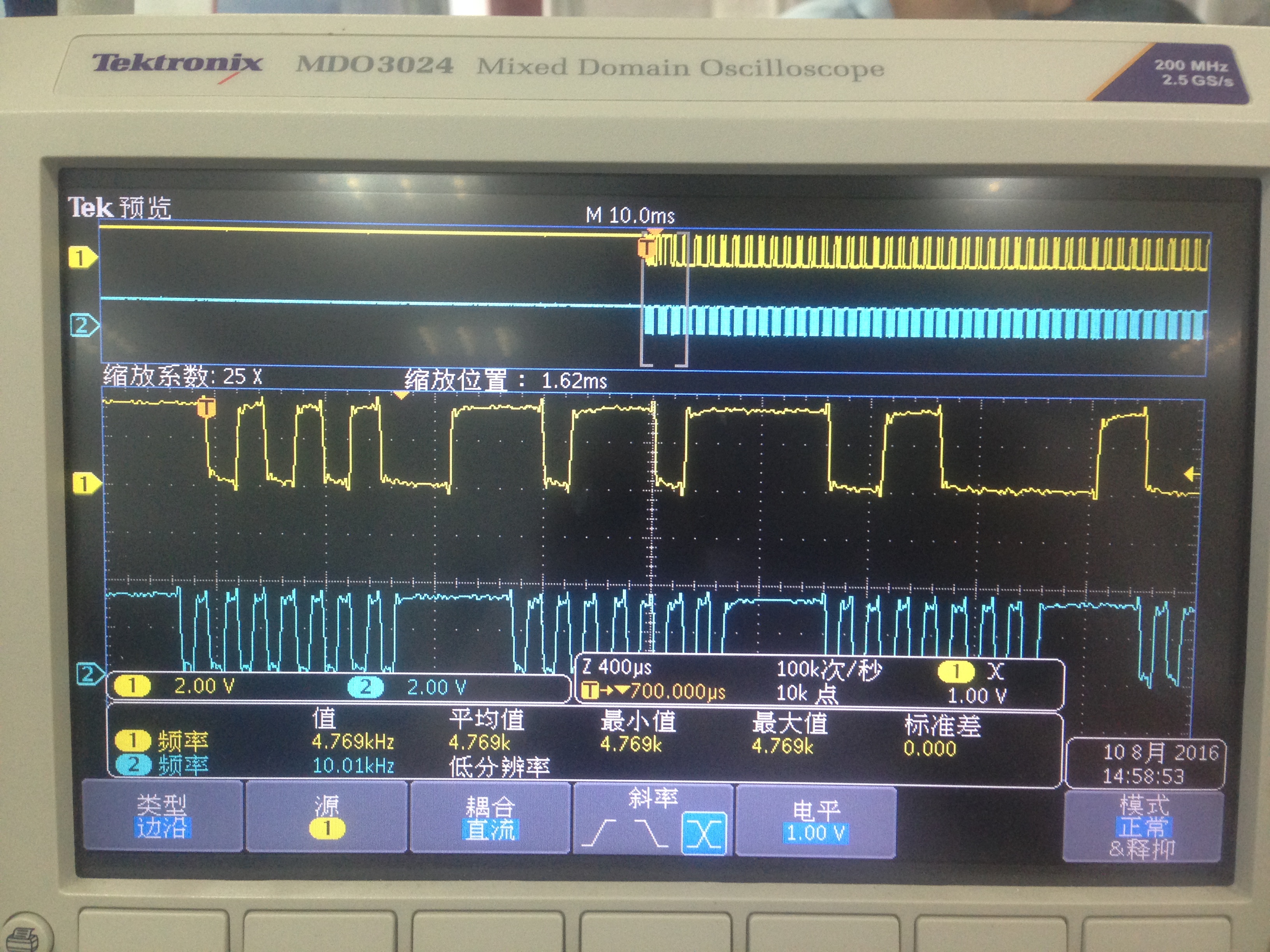

但是MSP430F149芯片在相同的配置下SIMO口的数据传送:每发送一个字节数据就自动将SIMO口置1并延时,如下图所示
我用149芯片发送数据后SOMI口能接收到正确的数据,但是用47187就是不行。
这两个芯片内部的架构是不是不一样?接收到的数据不正确和这两个发送波形不完全吻合有关系吗?
