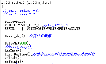

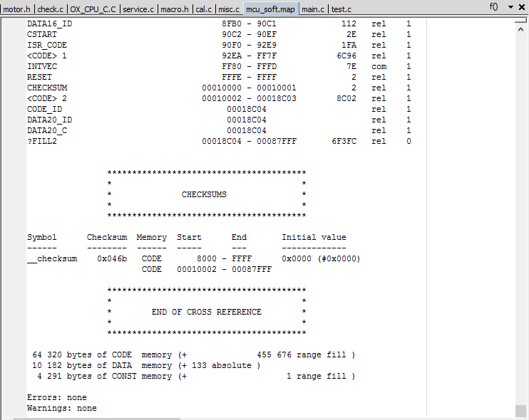

问题是这样的:项目使用MCU为MSP430F5359,PCB是自已设计的,编译工具为IAR6.30(CCS V6.0.1也试过),链接配置文件采用IAR自带的默认文件lnk430f5359.xcl, 软件中使用了UCOS II操作系统。在开始时一切都还正常,直到代码空间达到52K左右的时候软件运行的时候就出现了异常重启,但只要在程序任何地方删除一点代码就能运行正常,后来我就更改了链接配置文件,在文件0X10000-10001这两个字节配置为CHECKSUM,没想到居然软件运行就正常了,当时我分析的原因是这样的,MSP430F5359的FLASH 空间是0X08000-87FFF,共521K,其中中断向量位置为 INTVEC=0XFF80-FFFF,也就是说中断向量把代码空间分成了两段,程序在编译链接跨段时可能出现异常,把CHECKSUM配置在段交接处应该就避免了这一问题。就这样我当时以为就解决了这一问题,然而后续不久代码空间达到62K左右时这一问题就又出现了。现象跟前面一样,只要稍微增加一点代码软件运行就重启,我也尝试过一些方法来解决都无效果。
