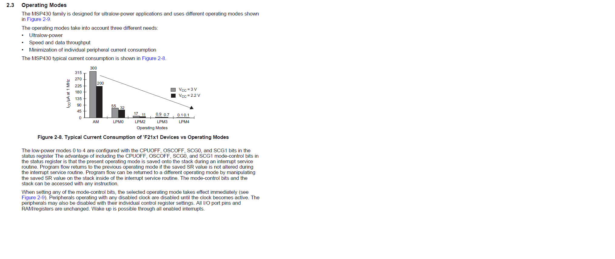

msp430g2211功耗
1在掉电模式下LMP1  该芯片功耗是多少?PDF哪章节具体阐述此问题。
2该芯片启动需设置时钟吗?
