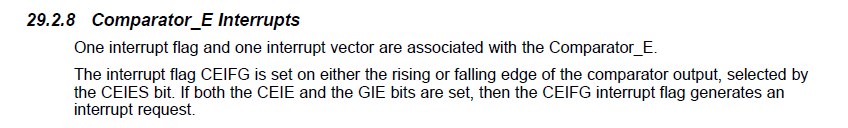

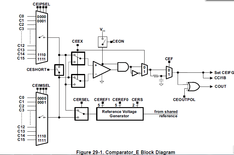

如果进入低功耗后,我只想让比较器工作,从比较器的中断中退出低功耗,该怎样处理?求指教,谢谢!
CHANG CHAO SHAO 说:关键是我进入低功耗模式后使用SMCLK的外设关不掉,还在运行,我想把他们都关掉
用 ACLK 可以工作在 LPM3
