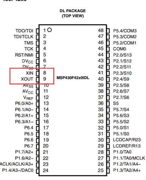

我想使用MSP430F4270加一个32.768HZ的低频晶振 但是找不到管脚接口。我查了F169系列的都有。 如果没有我怎么让看门狗的复位时间变长,比如变为5S

qiang xue 说:看到选择模式了,配置倍频的寄存器是哪一些 能不能给一个例程。

WDTCTL = WDTPW + WDTHOLD; // Stop watchdog timer SCFI0 |= FN_3; // Set DCO operating range SCFQCTL = 121; // (121+1) x 32768 x 2 = 7.99 Mhz FLL_CTL0 = DCOPLUS + XCAP14PF; // DCO+ set so freq = xtal x D x N+1qiang xue 说:WDTCTL = WDTPW + WDTHOLD;// Stop watchdog timerSCFI0 |= FN_3;// Set DCO operating rangeSCFQCTL = 121;// (121+1) x 32768 x 2 = 7.99 MhzFLL_CTL0 = DCOPLUS + XCAP14PF;// DCO+ set so freq = xtal x D x N+1也就是说只需要配置前面几条语句就可以使用32.768KHz倍频到8M频率了 是不是这个意思
是的
