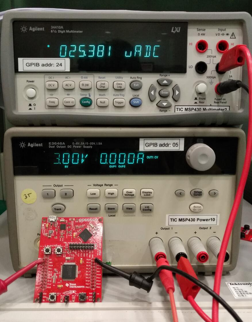

    不知道你的硬件系统是什么样的。
    我用 5529 Launchpad 跑了一下你的程序,大概是25uA,这还包括板子上两个上拉电阻的功耗。
